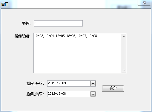

如图01所示,我在开始那里输入2012-12-03,在结束那里输入2012-12-08,点确认,一段时间就出现在婚假明细那里,然后我想继续输入一段时间,从2012-12-12到2012-12-19,点确定,之后一段时间就继续跟着之前的一段时候的后面,输入到婚假明细的那里,效果如图02所示。
不知道怎么设置代码呢?请教一下高手!

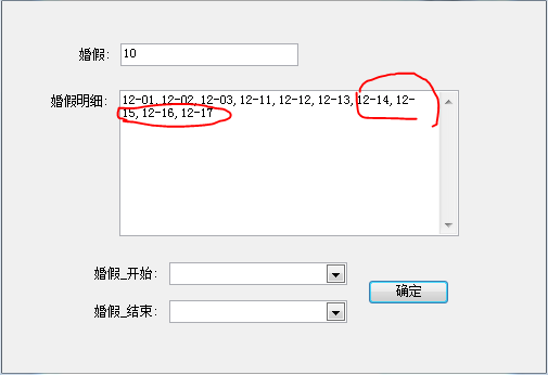

我试了一下,已经可以跟着后面添加了,但是,后加一段时间多出了4天

我输入了1号到3号,又输入了11号到13号,结果后面多出了14号到17号的,你看一下,怎么回事?

 好的,再改一下
Select Case e.DataCol.name
    Case "婚假_开始","婚假_结束"
        Dim dr As DataRow = e.DataRow
        If dr.IsNull("婚假_开始") = False And dr.IsNull("婚假_结束") = False
            dr("婚假") += DateDiff("d",dr("婚假_开始"),dr("婚假_结束"))
            Dim s As String
            For i As Integer = 0 To DateDiff("d",dr("婚假_开始"),dr("婚假_结束"))
                s = s & "," & Format(dr("婚假_开始").AddDays(i),"MM-dd")
            dr("婚假明细") += s.Trim(",")
End Select

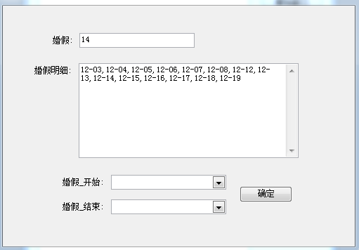

ramen
等级:幼狐 帖子:135 积分:946 威望:0 精华:0 注册:2012/8/26 23:34:00
  发帖心情 Post By:2012/12/22 16:03:00 [只看该作者]
ok啦,谢谢!真是博大精深啊,这样都可以!
