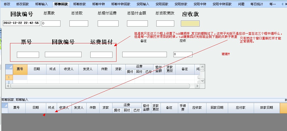

 邯郸回款表的窗口中我设置了tab键顺序,可是每次新打开项目后,按回车最后光标都会到邯郸回款表下面的关联子表上,需要显示主表,重新打开这个窗口我设置的tab键顺序才起作用,求解决……

 试了一下,不懂楼主的意思。

如图。。谢谢……

 婉转处理了一下,重新打开了窗口。

  发帖心情 Post By:2012/12/24 10:18:00 [只看该作者]
老大,是怎么处理的啊,详细指点下呗,好几个这样的窗口呢。

你把窗口不要设置为自动打开,然后在 项目属性->事件->afteropenproject写入代码
forms("xxx").Open
