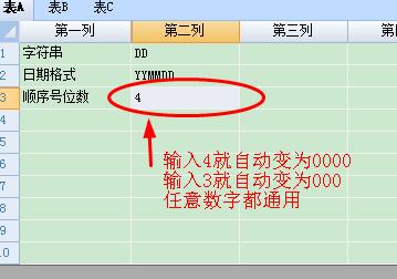

谢谢程版,但不是整列的如下图
当左边是“日期格式”时,第二列就是下拉列表
只有当第一列是“顺序号位数”时第二列中输入的数字才要自动转换为“0000”的样式,数字是任意的,不固定的。

用了如如下代码可以了,但如果单元格内输入非数字的内容就会出错,如何才能避免这个错误?要是能动态设置单元格的数据类型就好了。但我不知道请教大家了。
If e.Col.Name = "值" And e.Row("类型") = "顺序号位数" Then
    Dim s As String = "0000000000"
Dim i As Integer = Cint(e.text)
    If i > 10 Then
        messagebox.show("只能输入10以内的数字!","提示")
        e.Cancel = True '则禁止退出编辑模式
        e.text = s.substring(0,i)
[此贴子已经被作者于2013-1-2 13:35:37编辑过]

If e.DataCol.name = "第二列"
    If e.DataRow("第一列") = "顺序号位数"
        If e.DataRow.Isnull("第二列") = False
            If IsNumeric(e.DataRow("第二列"))
                If e.DataRow("第二列") <> 0
                    e.DataRow("第二列") = Format(e.DataRow("第二列"),"0".PadLeft(e.DataRow("第二列"),"0"))

谢谢程版,但第二列是字符型,通用的,即不同的表用的结构不一样,其他都解决了,只是当左边类型为“顺序号位数”时如何限制值这个单元格只能输入0—9的数字就行,如果左边类型是字符串,那就限制不能输入数字,这样的功能要如何实现?
谢谢!
