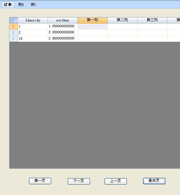

狐爸,我测试的结果不一样啊
图片点击可在新窗口打开查看点击浏览该文件:翻页测试_201301151308.zip

我测试的不正常啊,你看看截图就知道了。
难道我们的版本不一样?我没有使用loadOrder,现在我知道了,loadOrder只是取数据的时候有作用,显示出来的时候不起作用,还是要靠Tables("表A").Sort = "日期 desc"这样的形式来控制。

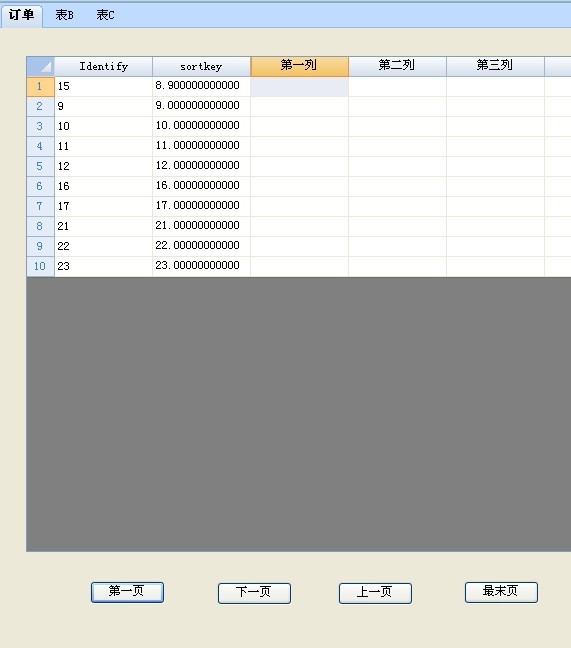

  发帖心情 Post By:2013/1/16 0:02:00 [只看该作者]
狐爸说“分页加载,本来就是强行按照"_Identify"排序的
但我测试的不是这样啊!
客家阿哥
等级:四尾狐 帖子:822 积分:5954 威望:0 精华:0 注册:2012/10/24 15:01:00
  发帖心情 Post By:2013/1/16 0:14:00 [只看该作者]
我测试的结果是按照“[_sortkey]”排序的
