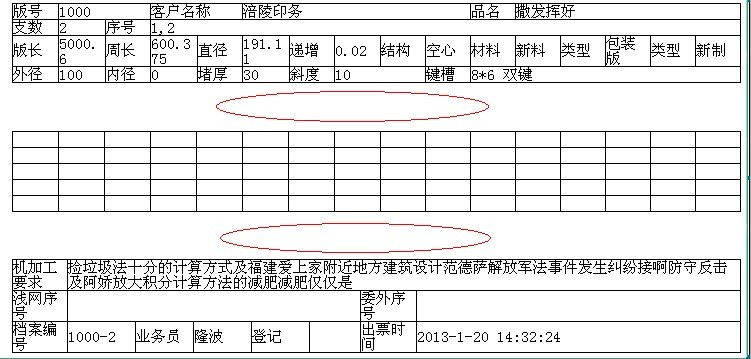

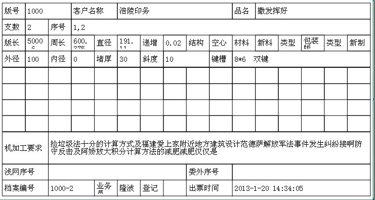

根据帮助做了个专业报表,保存为htm文件,可是打开后和预览时的效果不一样,这是怎么回事,怎样能做到保存的文件和预览时的一样
这是预览时的效果:
这是htm文件的效果:

 保存成html的时候,如果你的报表代码不严谨的话,是会出现一些误差的。
 对于这种情况,有三种方法处理。方法一,在源头再度优化自己的代码,不断调试;方法二,事后修改html空白的部分使之去除;方法三,自己根据想要的效果自己编写html代码。
 上传你的项目,大家测试一下。

 没有好的方法了,事后简单处理一下吧。
Doc.SaveHTM("d:\test.htm")
'Doc.Preview() '预览报表
Dim s As String = FileSys.ReadAllText("d:\test.htm")
s = s.Replace("height:128px;", "")
FileSys.WriteAllText("d:\test.htm", s, False)
Dim proc As New Process
proc.File = "d:\test.htm"
proc.start
