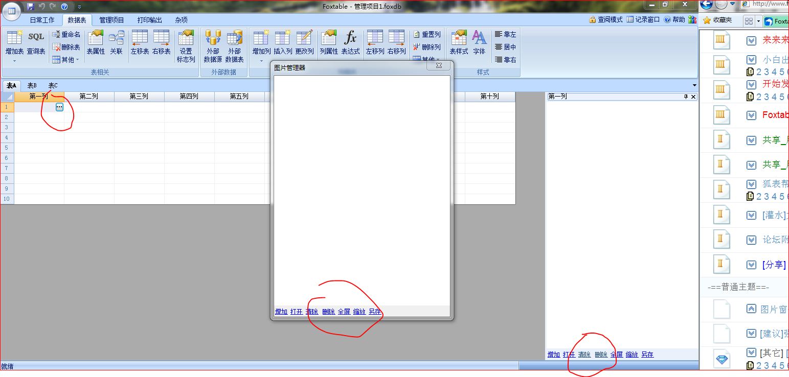

图片窗体是独立的时候,不能设置 DeleteCommand等的状态  发帖心情 Post By:2013/2/1 18:01:00 [只看该作者]
'Tables("表A").Cols("第一列").OpenWindow()
Dim fl As WinForm.PictureViewer = Tables("表A").Cols("第一列").PictureViewer
fl.DeleteCommand.Enabled = False
fl.ClearCommand.Enabled = False
的时候,打开的是停靠的那个附件窗体.
那按...按钮打开的独立的附件窗体,如何设置DeleteCommand呢?
附件是项目.
图片点击可在新窗口打开查看点击浏览该文件:管理项目1.foxdb

等级:童狐 帖子:209 积分:1695 威望:0 精华:0 注册:2012/7/26 17:50:00

lin_hailun
  发帖心情 Post By:2013/2/1 18:07:00 [只看该作者]
 确实是这样的……不过,对于这样一个简单的窗口,完全可以自己去模拟。
  发帖心情 Post By:2013/2/1 18:10:00 [只看该作者]
但跳出独立的图片管理器窗体是系统的行为, 怎么取消不要跳呢,点了...之后.
只有系统不跳自己的,我才可以做一个出来代替它. 现在一点...就出现两个图片管理器了.

lin_hailun
  发帖心情 Post By:2013/2/1 18:12:00 [只看该作者]
 自己改一下。什么都可以自定义的。

zoomify
  发帖心情 Post By:2013/2/1 18:13:00 [只看该作者]
看附件,自己做个窗体,但两个一起跳出来.,并且系统跳出的那个还是模态的

zoomify
  发帖心情 Post By:2013/2/1 18:18:00 [只看该作者]
原来秘密在 e.Cancel = True 这里,多谢了.
