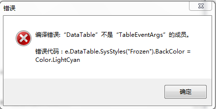

第二段代码好像不能放在全局表事件的CurrentChanged事件中,否则会出现错误提示。

lin_hailun
  发帖心情 Post By:2013/2/17 14:15:00 [只看该作者]
 改一下就可以了。全局表事件里。
 DataTables(e.Table.name).SysStyles("Frozen").BackColor = Color.LightCyan
 DataTables(e.Table.name).SysStyles("CurrentRow").BackColor = Color.Blue
 DataTables(e.Table.name).SysStyles("CurrentRow").ForeColor = Color.White
