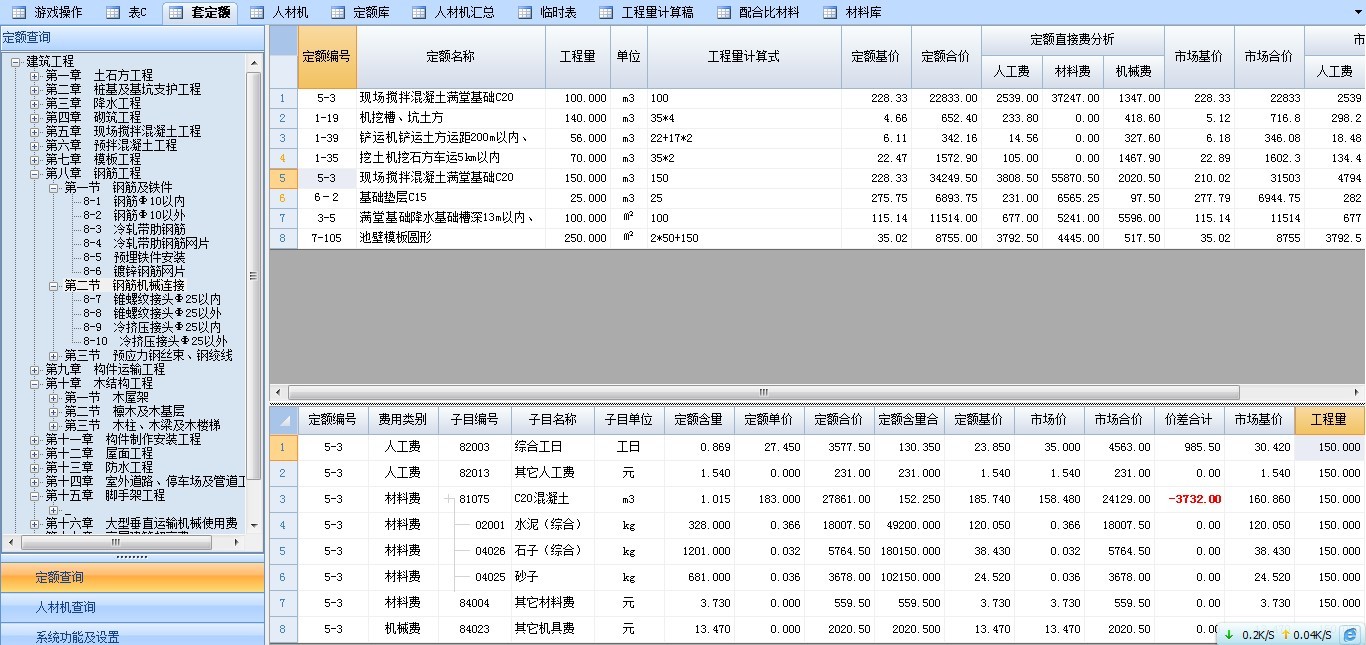

程兴刚
等级:超级版主 帖子:7302 积分:41107 威望:0 精华:16 注册:2008/8/31 23:23:00
  发帖心情 Post By:2013/2/19 10:37:00 [只看该作者]
以下是引用cxy在2013-2-19 9:26:00的发言:
师傅你好:
这不是一人正规的土建定额软件,只是借取了常用部分的取费标准所设计的,我公司全部实行的是单包工程,大的工程是送审,对一些零星工程在招标时心中有一个包清工额底线。谢谢!
我要没研究定额或者我不是为了您少走弯路,我就不会告诉您这些,原则上是可以针对您的问题来解决。
     1、不管您是大型的还是零星的工程,他都必须符合计价规范和相应标准,离开此基础以外的任何设计或计算,都不能纳入实际应用,对分包方也没有信服力;
     2、不管是安装工程、还是土建工程……还有其他工程,不变的应该是直接费表(尽可能将直接费数据表结构设计成一样)可变的只是一个个取费表(专业类型不同,取费不一样,取费标的格式不一样,比如:土建按照所有直接费取费[包含人工、材料、机械],而安装则是根据纯人工费来取费)如果您把直接费考虑成一样了,其他专业您不需要设计直接费表了,甚至只需要增加一个专业类别列,同一个工程可以土建、安装……等各专业混套了,只需要生成多张不同专业的取费表,而一个汇总表仅仅只有一页纸,根据用户选择费率,代码一键自动完成即可!
      照着第2点的考虑,您是否有事半功成N倍的感觉?这样,您设计全套定额计价都是早晚的事。
