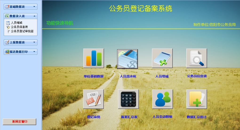

谢谢,又解决了我的一个问题,我的系统基本做的差不多了,请你共享下边如何做成自己的系统,我正在努力,请看图片
hrw68529
等级:五尾狐 帖子:1151 积分:9007 威望:0 精华:0 注册:2012/7/10 9:09:00
  发帖心情 Post By:2013/2/20 15:10:00 [只看该作者]
如图:如何实现EXCEL报表打印,也就是说,我制作了一个excep模板,如何把它连接到下图,一点击就能打印所选的报表,另处,系统中生成的表,能直接打印吗,表格线是灰的,能否变成黑色的
