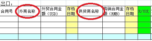

如图:
一个表格中,有两列的数据,一列是:“外商名称”,另一列是“供货商名称”;
这两列以前需要手工录入到表里,而且是经常有重复的。
我现在想在新建的表里把这些“外商名称”、“供货商名称”都预先录入到系统里,然后让使用者通过下拉菜单或其它方式来选择这些名称,避免手工录入的错误及节省时间。
而且不同的登陆账号使用者,能看到的“外商名称”、“供货商名称”是不一样的。
请问如何实现?
sunbrain
  发帖心情 Post By:2013/2/20 10:09:00 [只看该作者]
参见
自定义录入界面
http://www.foxtable.com/help/topics/1534.htm
lin_hailun
  发帖心情 Post By:2013/2/20 10:11:00 [只看该作者]
 设计一个外商表和一个供应商表,加入允许查看列,填入登录的账号或者角色。
 然后代码在登录的时候处理一下就行了。

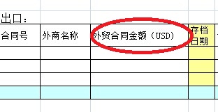

继续,再请教一个列的问题
这个表,以前是手工录入的,在“外贸合同金额(USD)”这一列
默认是美元的单位,但有时也会手工写成英磅或欧元,或人民币。
但我现在在设计表格时,如何方便的体现这种现象呢,难道要新建4个列分别是美元,英磅或欧元,或人民币。这样吗?
lution_360
等级:婴狐 帖子:12 积分:131 威望:0 精华:0 注册:2013/1/29 15:41:00
  发帖心情 Post By:2013/2/20 10:37:00 [只看该作者]
我想了一下,建个下拉的菜单,分别把美元,英磅或欧元,或人民币录入进去,但这样也不行。
因为这一行是这样的单位,但下一行的数据又是另一种单位。
lution_360
  发帖心情 Post By:2013/2/20 10:49:00 [只看该作者]
想了一下,把“外贸合同金额(USD)”,弄成一个表,里面再建各种金额单位的列。
lin_hailun
  发帖心情 Post By:2013/2/20 10:50:00 [只看该作者]
 金额列直接填入数值,再加一个单位列标记何种货币。
