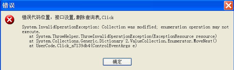

For Each dt As DataTable In DataTables
  If dt.Type = 4 Then
   dim name as string = dt.name
   Maintable = Tables(name)
   Syscmd.Table.Delete()
   Sendkeys.Sendwait("{ENTER}")
next
这段代码的意思是:用系统命令Syscmd.Table.Delete()来删除外部查询表
因为执行系统命令以后,会有一个对话框出来,要按确定,所以再来了一个模拟按键Sendkeys.Sendwait("{ENTER}")
怎奈这段代码在执行时,如果选择对话框中的“是”则出错:
需要指出的是,我感觉是模拟按键的代码有问题,因为如果我在出现的对话框手动中选择“否”,则其他代码可以正常执行(可以找出所有的外部查询表,一个个地要求我选择“是”或“否”)
请教各位!

我用命令窗口仔细测试了一下,代码中取得外部查询表的表名这一段是正确的。
但是,系统命令不会受FOR each 的约束,它只会循环执行一次!
这是我用OUTPUT.SHOW(),对每一句代码进行观察的结果。
不知道这是个BUG,还是老大的故意安排!

  发帖心情 Post By:2009/7/29 22:07:00 [只看该作者]
For  i as integer = DataTables.Count -1 to 0 Step -1
  If  DataTables(i).Type = 4 Then
       DataTables.Delete(DataTables(i).Name)
next
[此贴子已经被作者于2009-7-29 22:07:29编辑过]
