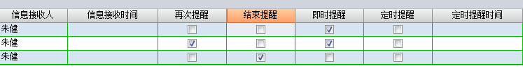

Dim TzFilter As String
TzFilter = " 信息接收人 = '" & _UserName & "'And  协同类别<>'系统信息'And 结束提醒 = 0 And (再次提醒 =0 Or 再次提醒 =1) "
TzFilter = TzFilter & "And" & " (即时提醒 = 1 Or 定时提醒 =0 And 定时提醒时间 Is Null) "
TzFilter = TzFilter & "Or" & " (即时提醒  =0 Or 定时提醒 =1  And 定时提醒时间 ='" & Date.Now & "')"
DataTables("内部通讯").LoadFilter = TzFilter
   这个条件有啥问题:  如图 :
   我的想法上 如果按图的作法 应该是有加载两条数据,   怎么修改这个呢?
