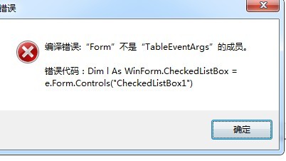

CheckedListBox1取值问题  发帖心情 Post By:2013/4/7 14:46:00 [只看该作者]
我在table控件的事件里 按照文档上的取值方法 取CheckedListBox1的
值,报错
  发帖心情 Post By:2013/4/7 14:47:00 [只看该作者]
Table的事件,没有e.form,只能: Forms("窗口名").Controls("控件名")

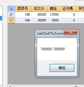

  发帖心情 Post By:2013/4/7 16:00:00 [只看该作者]
我取选中复选框行的第二列的值,取出来也是对不上
下面我写的代码,你看下
Dim temp As String =""
For Each r As Row In Tables("买家结算对账_table2").GetCheckedRows
            If temp="" Then
                temp="'" & Tables("买家结算对账_table2").Rows(Tables("买家结算对账_table2").RowSel)(1) & "'"
                temp=temp & ",'" & Tables("买家结算对账_table2").Rows(Tables("买家结算对账_table2").RowSel)(1) & "'"
有个截图 你看下
弹出窗口的值我 temp 变量的

  发帖心情 Post By:2013/4/7 16:02:00 [只看该作者]
很正确啊.你这个不就是第二列的值么.  第一列为"图录号"  第二列为"成交价"  30000没错啊.

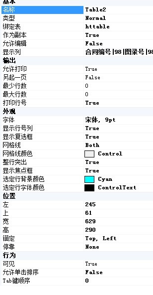

  发帖心情 Post By:2013/4/7 16:12:00 [只看该作者]
我把变量值用msgbox 弹出来,发现不对图片点击可在新窗口打开查看啊!你看这两个都是3000  。你看下表属性!肯
定是哪儿设置有问题
哦 ,对了 。我是想把选中行的第二列取出来,这两个值应该是 90000和30000
[此贴子已经被作者于2013-4-7 16:14:41编辑过]
  发帖心情 Post By:2013/4/7 16:30:00 [只看该作者]
Tables("买家结算对账_table2").Rows(Tables("买家结算对账_table2").RowSel)(1) 你这段代码都已经写死成指定单元格了.怎么会90000和30000呢.
如果想获得90000和30000应该是
            If temp="" Then
                temp="'" & r(成交价) & "'"
                temp=temp & ",'" & r(成交价) & "'"
zhoushijun
等级:幼狐 帖子:146 积分:1259 威望:0 精华:0 注册:2013/1/24 16:21:00
  发帖心情 Post By:2013/4/7 16:36:00 [只看该作者]
ok,谢了
