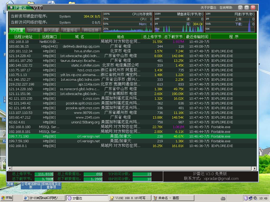

现在是连接的网站:e6845.ce.akamaiedge.net
我的老版本发布的这个设置也一点用也没有呢.之前都有用的.是不是只能管一段时间的?
希望大家断续关注一下这个问题看下怎么解决.

今天特别去查了下原因:
可以明确的说是因为foxtable程序启动的时候要联接互联网。如果没有网络所以一直卡在哪里一段时间
foxtable访问的网址是:
cr1.verisign.net  199.7.71.190   199.7.59.190   199.7.52.190  199.7.54.190等多个,每次验证时IP都是变化的
我修改了hosts文件把域名对应到192.168.1.1 观察到的
cr1.verisign.net 199.7.48.190
那这个应该不是通过哉名来DNSIP信息的
而是通过IP地址来进行访问的。。
正常访问一次网络,foxtable正常后就查询不了foxtable有访问外网的情况了。
我重新发布来测试,也始终不会
foxtable有访问外网。
但公司同事的电脑之前正常了的。后面又不行了。这个原因暂时还没有搞明白。是不是每隔多少时间后又再次访问外网导致。
查了下verisign.net 现在是属于赛门铁克公司
这是怎么回事嘛!希望狐爸认真查询一下原因。
以上根据我自己的实际情况反馈!希望有同样疑惑的狐友都一起反馈下情况。
另再说一下,foxtable的官方试用程序和开发版程序、编译后的的运行程序都一样有这个问题。
百度了下这三个IP地址发现:199.7.48.190这个地址也有类似问题的。

可以肯定的是:
1、foxtable没有代码访问赛门铁克的网站的。
2、除了检查新版本的时候,foxtable也没有访问官方网站的。
有的问题我也很难理解,也许c1的组件有访问吧,但是也不至于访问赛门铁克啊。
最大的可能是一些安全软件在起作用,包括windows自己,在Foxtable启动的时候,检查foxtable的文件特征,现在不都流行云查杀吗?

 根据你的提示,我也测试了一下,把网络关掉起动FOXTABLE超快,几秒钟的时间,而联上网后需要几十秒甚至更长时间,难道和这有关系?看来foxtable需要在封闭的环境下打开了并开发?不可思议!

非常感谢楼主的提出的autoCAD的问题,让我突然想到了问题彻底解决方案。(AutoCAD也是有这个问题的)
 在IE - internet 选项如图所示,去掉前面的勾,就能解决这个问题了。刚已测试成功。欢迎指正
