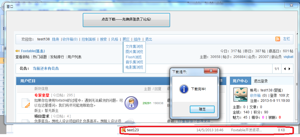

有点问题:下载的文件是8KB(Network.DownloadFile下载的是1KB,正常下载是504KB),无法打开,请老师修正,多谢!
Dim uri,bcrj As String
uri = "http://www.foxtable.com/bbs/viewFile.asp?BoardID=2&ID=29891"
bcrj = "D:\aa\Bin.foxdb"
Network.DownloadFile(uri,bcrj,"test138","a110110" ,False, 100000, True)

不是啦,我就是用你窗口2代码下载的,但下载的文件是8KB,无法打开.

那是因为你下载回来的不是原来的文件,而是狐表论坛的登录页面.你更改一下后缀为.html就可以看到.
因为你还没登陆..我已经在按钮标明了 要先登录... 因为我这个是配合webbrowser使用的.先用webbrowser获得cookies然后再提取cookies给webrequst使用.

你未登录就直接去请求下载地址, 返回的不是文件流,而是登录页面.

已登录:

奇怪,我之前测试还可以来着.我看看先.
  50楼 | 信息 | 搜索 | 邮箱 | 主页 | UC
  发帖心情 Post By:2013/5/14 17:44:00 [只看该作者]
这个没问题了.刚才那个明明测试赋值Cookie成功后来居然不行了,奇迹.
