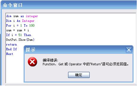

4,开发指南==>编程基础==>流程控制语句==>Return语句
Return语句用于终止代码的执行。
例如:
Dim Sum As Integer
Dim i As Integer
For i = 1 To 100
    Sum = Sum + i
    If i = 51 Then   '如果i等于51
        OutPut.Show(Sum)   '显示结果
        Return   '终止执行
如文中所指,Return所谓“终止代码的执行“ 到底是什么意思?
是类似于结束本次循环的continue  do?    还是类似于退出循环的exit  do
而且经过验证,上面的代码执行后会出错

lxl
  发帖心情 Post By:2008/9/8 14:41:00 [只看该作者]
FoxTable里面大部分地方只用 Return就够了
 命令窗口例外

lxl
  发帖心情 Post By:2008/9/8 15:40:00 [只看该作者]
以下是引用cuiler在2008-9-8 14:46:00的发言:
听不懂?
在所有能写代码的地方:
比如说在表属性、项目属性里面的所有事件中,
在窗口、菜单的控件(比如按钮)的事件中
以及计算代码中
可以用Return 中止代码:
例:
If CurrentTable = Nothing Then      ‘如果当前表为Nothing 也就是不存在
     Return                          ’那么直接返回,后面的代码都不用管了
End If
……                                    '其他代码
……                                    '其他代码
……                                    '其他代码
但是唯一列外的是命令窗口必须用:
 Return  值
  发帖心情 Post By:2008/9/8 16:01:00 [只看该作者]
呵呵,谢了。
请楼主下载今天的更新。
这个问题在新的帮助文件中已经改了,并提示了。
