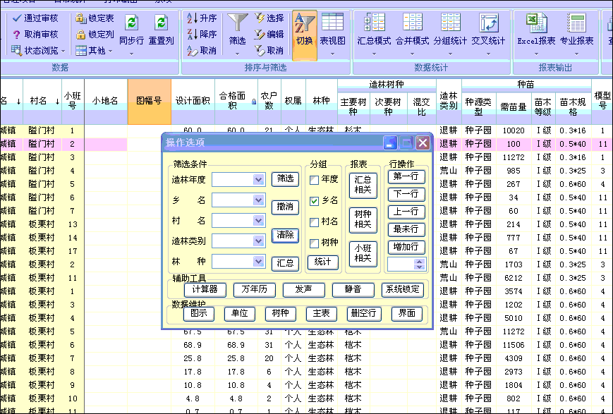

    26日更新统计速度飞快,但可能还有问题:

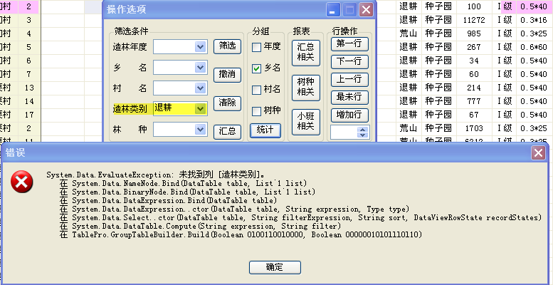

1、部分条件统计出错,垂直汇总空白
图片点击可在新窗口打开查看此主题相关图片如下:2009-6-27 10-16-17.png
图片点击可在新窗口打开查看此主题相关图片如下:2009-6-27 10-24-33.jpg
2、感觉汇总速度变慢了
3、统计代码是不是有问题:
[此贴子已经被作者于2009-6-28 10:03:55编辑过]
  发帖心情 Post By:2009/6/27 11:10:00 [只看该作者]
错错误提示没有找到林种列,自己直接在系统的分组统计窗口进行类似的统计,看看有没有问题,如果没有问题,请检查自己的代码。

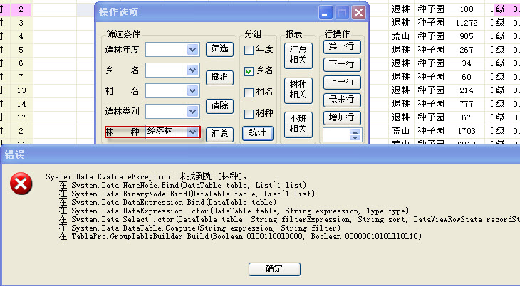

其它筛选条件统计都正常,只有‘造林类别’和‘林种’被选时才出现,统计只是没有垂直汇总。以前版本正常,代码应该没什么问题,请测试:
[此贴子已经被作者于2009-6-28 9:59:01编辑过]
  发帖心情 Post By:2009/6/27 11:47:00 [只看该作者]
这种东西,自己检查代码是最方便的,既然这两列不能设置筛选条件,那就自己在命令窗口写一段代码,筛选这两列看看,如果通过,在自己的代码中用Messagebox显示一下生成的Filter表达式,看看有什么不妥。
也可以直接用分组统计窗口统计,也设置同样的分组列、统计例和统计条件,看看会不会出问题,如果不出问题,单击查看代码按钮,看看生成的代码和自己的有什么不同。
搞不定就文件上来,不要整个项目传上来,传Table文件就行,如果有外部数据源,也一起上传。
学编程不要太被动,老是被动等别人帮助,至少自己要去尝试一下。

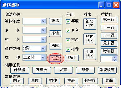

我按下图所示设置条件,然后单击汇总按钮,没有出现你所说的问题啊:
  发帖心情 Post By:2009/6/27 11:55:00 [只看该作者]
不好意思,你说的是统计,我再看一下。
