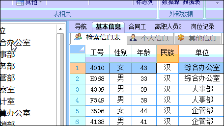

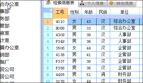

因包含部分真实数据,不便上传,昨晚反复测试到12点(试过两台电脑),做了简单截图:
1、如果从2013正式版版新建类似项目,未发现此现象(测试不详细,要构建同样的例子,不是短时间能做好)。
2、如果从2013正式版运行旧版本开发的项目,必有此情况(不是偶然)。
3、2012版及2013测试版运行项目完全正常。
运行截图:
1、用2013测试版运行项目截图(运行正常,2012版测试正常,图略):
2、用2013正式版运行项目截图(出现问题):
个人感觉是程序方面的问题,不是项目的问题。

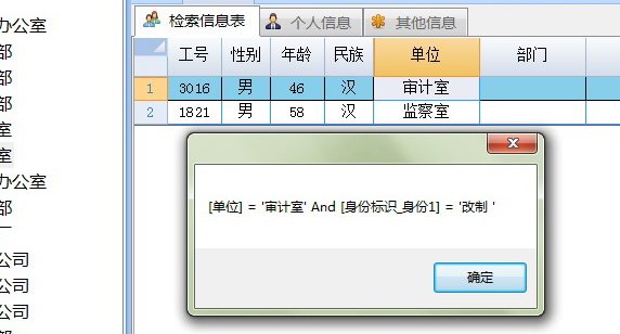

  发帖心情 Post By:2013/5/15 9:56:00 [只看该作者]
messagebox.show(Tables("基本信息").Filter)
看看是否正常,如果正常,但是效果不是你预期的,那可能是程序有问题了.联系客服去.
