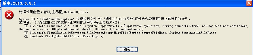

在按钮中加入这段代码:
Dim fl2 As String = Tables("学历照片待上传").Current("身份证号") & ".jpg"
FileSys.MoveFile("D:\毕业生\2013\发放\证件制作及审核\待上传照片\f12", "D:\毕业生\2013\发放\证件制作及审核\已上传照片\f12")
但结果无效,报错为:
按此在新窗口浏览图片
请教一下这是怎么回事呢?谢谢!!

  发帖心情 Post By:2013/6/9 11:19:00 [只看该作者]
非常感谢!我昨晚实验了一下
在按钮中加入这段代码:
但结果无效,报错为:
按此在新窗口浏览图片
请教一下这是怎么回事呢?谢谢!
XYT
  发帖心情 Post By:2013/6/9 11:24:00 [只看该作者]
文件不存在啊f12后面还有后缀吧
