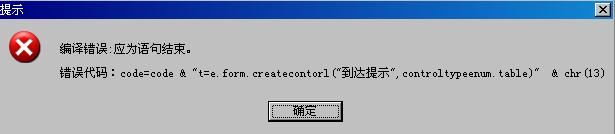

我在窗口AfterLoad事件中,想创建一个函数,但报错了
dim code as string
code="dim t as winform.table" & chr(13)
code=code & "t=e.form.createcontorl("到达提示",controltypeenum.table)"  & chr(13)
code=code & "t.setbounds(10,10,400,300)" & chr(13)
code=code & "e.form.addcontrol(t))"
Functions.add("到达提示表到窗口",code)
Functions.complie()

yangming
  发帖心情 Post By:2009/7/29 12:21:00 [只看该作者]
自定义函数应该放在函数定义中啊

mr725
  发帖心情 Post By:2009/7/29 12:43:00 [只看该作者]
是不是 "t=e.form.createcontorl("到达提示",controltypeenum.table)" >>>   ""到达提示"?

yangming
  发帖心情 Post By:2009/7/29 13:18:00 [只看该作者]
Code = Code & "t =e.Form.CreateControl(""到达提示"", ControlTypeEnum.Table)  " & Chr(13)
roy78
等级:一尾狐 帖子:463 积分:3559 威望:0 精华:0 注册:2009/6/26 8:01:00
  发帖心情 Post By:2009/7/29 13:25:00 [只看该作者]
用了你的代码后的报错
mr725
  发帖心情 Post By:2009/7/29 13:28:00 [只看该作者]
以下是引用roy78在2009-7-29 13:25:00的发言:
用了你的代码后的报错
你好像没有用7楼的代码,因为图中没有双双引号啊~    ""到达提示""

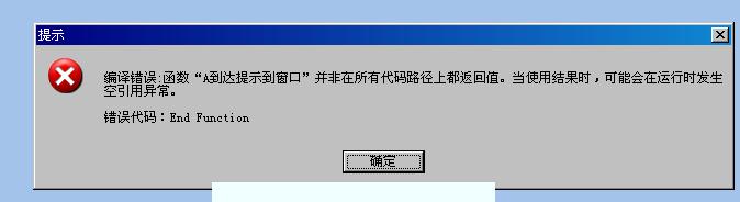

roy78
  发帖心情 Post By:2009/7/29 13:44:00 [只看该作者]
加了双引号,并在functions.complie() 函数中加入了参数 true 后,新的错误提示了。。
