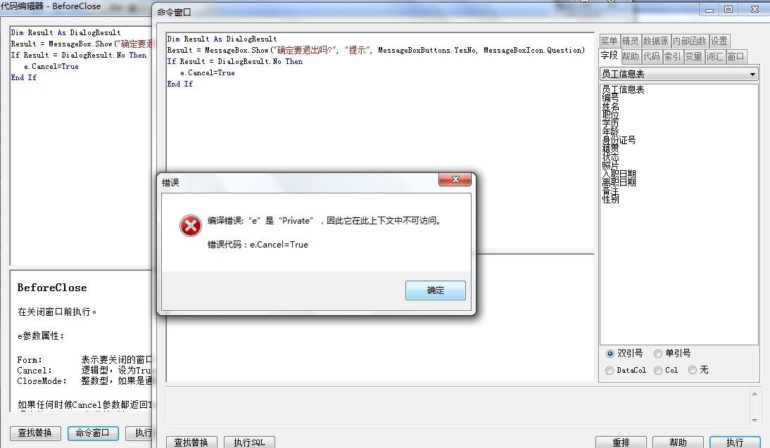

那个地方我看好几遍 没看懂什么意思  也执行过   你这段代码执行提示错误  :e是private  它在上下文中不可访问

实在beforeclose中执行的。  但是出现这种情况

呵呵,你6楼的图片说明了问题: 为啥跑到命令窗口去测试事件代码呢?
我不止一次告诉你啊,命令窗口不能测试事件代码的:
http://www.foxtable.com/help/topics/1840.htm
只有和e参数无关,能独立执行的,才能到命令窗口测试的哦。
