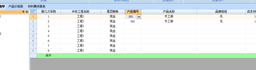

上面的例子还有个问题要请教有点甜,我在加载树选择工程名称时以下代码计算剩余数量正确,但是我习惯在加载树选择第几次采购输入数据,不能计算,有没有办法改进?
If e.DataCol.Name = "本次数量" Then
    If e.DataRow.IsNull("中标工程名称") = False AndAlso e.DataRow.IsNull("产品编号") = False _
        AndAlso e.DataRow.IsNull("本次数量") = False AndAlso e.DataRow.IsNull("第几次采购") = False Then
        Dim sum As Double = e.DataTable.Compute("Sum(本次数量)","中标工程名称 = '" & e.DataRow("中标工程名称") & "' And 产品编号 = '" & _
              e.DataRow("产品编号") & "' And 第几次采购 <= '" & e.DataRow("第几次采购") & "'")
        e.DataRow("剩余数量") = e.DataRow("成本预算数量") - sum
  发帖心情 Post By:2013/11/12 22:30:00 [只看该作者]
  不明白4楼表达的意思。怎么操作,输入什么,正确的结果应该是什么,请截图说明。
sxy_123456
等级:幼狐 帖子:188 积分:1613 威望:0 精华:0 注册:2013/5/21 17:44:00
  发帖心情 Post By:2013/11/12 22:37:00 [只看该作者]
截图1输入木工板,剩余数量计算不正确,

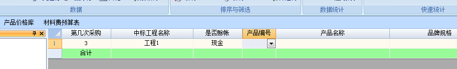

图片点击可在新窗口打开查看截图2剩余数量计算正确
  发帖心情 Post By:2013/11/12 22:48:00 [只看该作者]
 嗯嗯,明白,那你左边不要用 加载树 , 用 筛选树 就行了。
