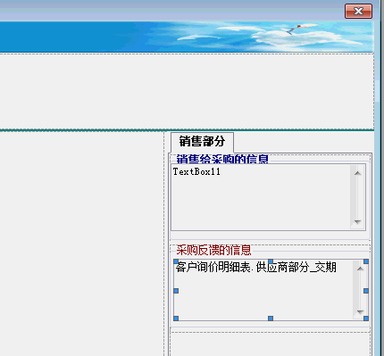

设置情况:
二个文本框都是绑定数据列的,
二个文本框放在了SplitContainer的二个分区中
第二个文本框绑定的字段 表属性:单元格的PrepareEdit中的 e.cancel=true 已经触发
现在的情况是:
1,如果在窗口afterload中不加任何代码  第二个文本框的只读属性为Default的情况下,还能输入资料. (Default属性 不能根据绑定字段单元格的 e.cancel=true而且进行只读吗???)
2,如果在窗体AfterLoad中加入 e.Form.Controls("textbox9").ReadOnly=BooleanEnum.True,则出现下图的情况
请注意第二个文本框中的光标位置? 这个位置很特别!(图中.我是在第二个文本框中输入字符的,但内容却跑到第一个文本框中显示去了.)
3,没有上传示例文件,只看光标的位置就知道不是我代码的原因,所以麻烦帮忙解决一下,谢谢了!

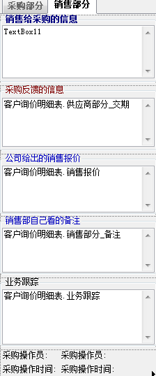

全部代码注释了对应表的代码也注释了, 还是以下问题,真不知道是我对狐表做了什么,还是狐表对我做了什么?
图片中第二个文本框的位置不同,居然输入的时候效果不同!!! (输入的时候请留意第一个文本框的反应!)

我大概知道是什么原因了.就因为这一句e.Form.Controls("SplitContainer11").panel2.Collapsed=1
好像是SplitContainer 控件里面套SplitContainer控件,套了很多个.动态加载的时候某个用户不能查看某个SplitContainer分区, 就用了这句代码e.Form.Controls("SplitContainer11").panel2.Collapsed=1,
感觉用了这句代码后,里面的位置就乱了.所以才会产生对应的输入位置错乱!
不知道我说的是不是这个原因, 请老总测试一下, 如果是这个原因,还请老总更正一下! ,
我是动态关闭 "业务跟踪"的那个分区
[此贴子已经被作者于2013-11-15 23:36:38编辑过]
