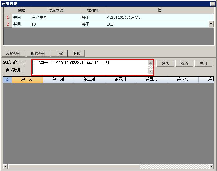

经过几天的捉摸,参照各位老师的指导,终于初步做出了我自己想要的效果,特意分享出来,感谢群里的热心的老师,同时也是与类似于我这样的新同学一起分享,相互增加点鼓励,和对狐表的无限期望.
界面截图:
项目文件:
图片点击可在新窗口打开查看点击浏览该文件:高级过滤示例.rar
设计思路:
1、SQL多表查询语句以WHERE条件限制数据加载。
2、借用唐兄的企业版自定义高级过滤实例,进行设置过滤条件,形成SQL过滤条件语句。
3、通过 Tables("窗口1_Table1").Fill("Select * From{表} Where [_Identify] Is Null","数据源","true) 加载过滤条件数据表格。
这样一来,找开窗体的速度就是秒级,然后依条件加载数据就看数据的多少来计,这样一来,用户就能接受了。
以上项目例子,自己也发现了需要改善的几个问题,顺便提出来,希望各位老师予以指导和完善。
1、过滤字段,因为是加载多表查询中的字段,这里会有问题,比如,例子中的ID,生成的查询条件文本是 ID = 161,这样是查不出来的,因为SQL语句中正确的应该是:A.ID =161 ,这个地方怎么转换过来,当选ID时,生成的文本应该是A.ID.我看了条件符的设置,比如"大于",生成的文本是">",使用的添加了一个代码字典,而我是直接调用表的字段,不知怎么去设置?
2、查询出来后,表格中的字段宽度不能由用户自己调整后保存,下次打开后就是用户自己的宽度。如果做不了,或者用代码固定字段的宽度也行。
以上两个问题,完善了,我想后续所有的多表查询报表,操作起来就简单了。包括单表查询也可以这样不需要加载数据,打开窗口的效率就完美了,当然这是我的方法,我想应该还有更好的方法。

1、这个没有办法自动,只能写死代码,根据用户选择的列加上对应的表名。
2、参考:
http://www.foxtable.com/help/topics/1921.htm

第一个用代码怎么写死?是不是写在以下代码中?

是的,就是在代码中判断:
Dim nm as string = "列名"
select case nm
   case "金额","数量"
        nm= "订单." & nm
   case "规格","型号"
        nm= "产品." & nm
end if
这个还是不会做?
我在上面的代码上面加了以下语句,没有效果,过滤的语句还是 ID =161 不是A.ID=161
Dim nm As String = dr("glCol")
Select Case nm
   Case "ID"
        nm= "A.ID"
   Case "MODID"
        nm= "A.MODID"
End Select
  发帖心情 Post By:2013/11/16 17:34:00 [只看该作者]
呵呵,这怎么可能啊,字符改了就改了,没改就没改,程序不会自做主张的,逐步调试分析一下你的代码吧:
http://www.foxtable.com/help/topics/1485.htm
