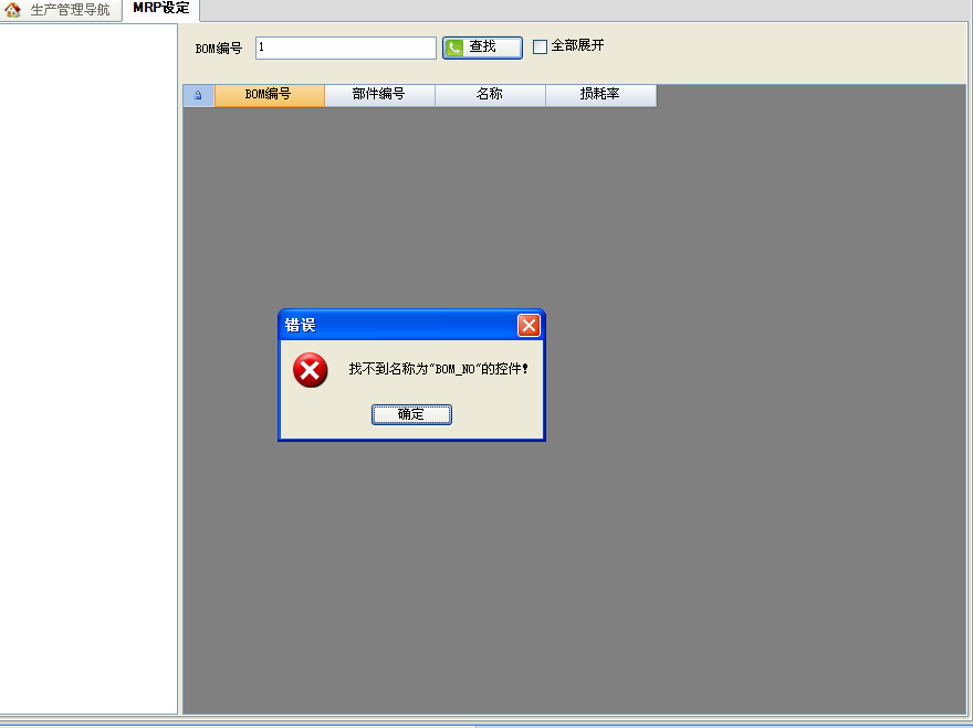

引用Panel里面的控件  发帖心情 Post By:2013/11/29 15:06:00 [只看该作者]
引用Panel里面的控件怎么引用
不是e.form.controls(“xxx”)
  发帖心情 Post By:2013/11/29 15:10:00 [只看该作者]
一样的根据名称来引用:
e.form.controls(“控件名称”)

我把某个窗体的panel1 add 到主窗体
结果就发生找不到控件的情况
  发帖心情 Post By:2013/11/29 15:14:00 [只看该作者]
什么意思?
呵呵,你通过这样的方式添加过来是不能这么获取的. 建议还是不要使用者这些非主流的方式,除非你技术已经很好了.

就是我在主窗体放了一个panel
然后打开了一个窗体把这个窗体的
panel1增加到主窗体的panel上面
  发帖心情 Post By:2013/11/29 15:23:00 [只看该作者]

明白了原来此控件已经不属于添加的窗口了
