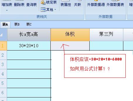

[求助]请教如何用公式直接实现30*20*10的计算?  发帖心情 Post By:2009/9/26 13:04:00 [只看该作者]
工作中要用到长方体或圆形计算体积的问题,
EXCEL中我用EVALUATE函数来计算,很方便。
在FOXTABLE中,请教如何用公式直接实现30*20*10的计算?
先感谢哈

czy
加好友 发短信 一级勋章 三级勋章 二级勋章
  发帖心情 Post By:2009/9/26 13:21:00 [只看该作者]
'DataColChanged事件代码
if e.DataCol.Name = "长x宽x高" Then
    e.DataRow("体积") = eval(e.DataRow("长x宽x高"))

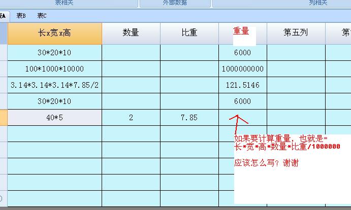

  发帖心情 Post By:2009/9/26 16:20:00 [只看该作者]
谢谢czy兄,
再次请教
如果要计算 重量=长*宽*高*数量*比重/1000000,应该怎么写?
程兴刚
  发帖心情 Post By:2009/9/26 17:20:00 [只看该作者]
同理:
'DataColChanged事件代码
if e.DataCol.Name = "长x宽x高"  or e.DataCol.Name = "数量"  or e.DataCol.Name = "比重" Then
    e.DataRow("重量") = eval(e.DataRow("长x宽x高") & "*" & e.DataRow("数量")  & "*" & e.DataRow("比重"))/1000000

程兴刚
  发帖心情 Post By:2009/9/26 17:26:00 [只看该作者]
当然可以简写:
dim r as datarow = e.datarow
    r("体积") = eval(r("长x宽x高"))
    r("重量") = eval(r("长x宽x高") & "*" & r("数量")  & "*" & r("比重"))/1000000
yangming
  发帖心情 Post By:2009/9/26 17:41:00 [只看该作者]
Dim s As String = eval(e.DataRow("长宽高"),e.DataRow)
e.DataRow("重量") = s*e.DataRow("数量")*e.DataRow("比重")/1000000

木鸡
等级:婴狐 帖子:24 积分:343 威望:0 精华:0 注册:2008/9/28 8:16:00
  发帖心情 Post By:2009/9/27 9:24:00 [只看该作者]
试了一下,上面的几种方法都行的,谢谢
程版的方法用的是基本功,
Y版的方法更简洁、清灵,
都是好老师!
