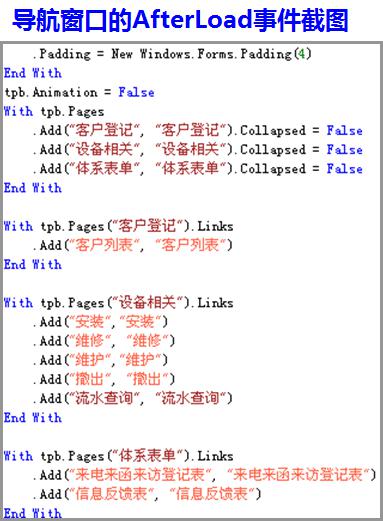

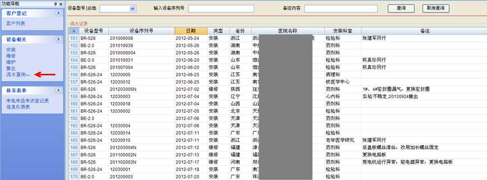

在“流水查询主窗口”的Table1建了一个SQLQuery类型Table,从“安装”、“维修”、“维护”、“撤出”取数据:
每次项目打开后,第一次点击导航栏的“流水查询”可以打开这个窗口,也能显示数据,可以查询。
但点了其他窗口后,如“安装”、“维修”、“维护”、“撤出”、“信息反馈表”等等,这个“流水查询”窗口就打不开了,得重新开一遍这个项目才行,不知道问题出在哪?

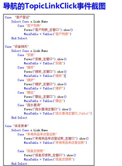

谢谢lsy,您将之前的TopicLinkClick事件
MainTable = Tables("流水查询主窗口_Table1")
改为
MainTable = Tables("main")
Tables("流水查询主窗口_Table1").Focus()
是不是对于SQLQuery型Table都要将焦点转移过来?,而对绑定的Table则不需要。
lsy
  发帖心情 Post By:2014/1/11 13:46:00 [只看该作者]
主窗口要随着所有者表走。
