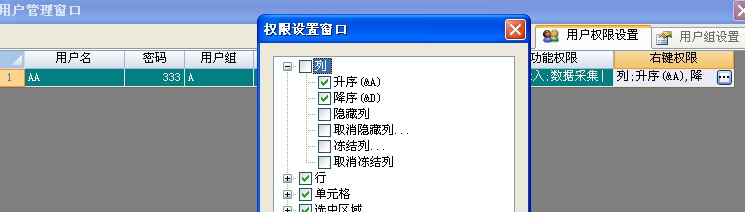

目录树中的事件都是针对节点内容的,希望可以增加针对“复选框”的事件。
以下图为例,由于权限设置是分级的,只有在上级节点被选择的情况下,下级节点才允许选择。目前就很难控制,因为复选框的改变无法激活任何事件!
如果有了复选框的“单击”或“改变”事件,这种要求就很好解决。
如果能将节点的单击事件同时作用于复选框就更好了!

搞定,增加了一个AfterCheckNode事件

以下是引用狐狸爸爸在2009-10-9 16:34:00的发言:
这个不会非要‘上级节点被选择的情况下,下级节点才允许选择’吧?有时也有不先选择上级节点,而直接选择下级节点的需求的。

以下是引用mr725在2009-10-10 13:30:00的发言:
如果把树用在权限管理的设置时就必须这样,由大到小逐级管理才比较规范。

以下是引用reachtone在2009-10-10 13:47:00的发言:
有了这个事件后,就可以很好的控制了。
[此贴子已经被作者于2009-10-10 13:47:42编辑过]
是的,权限管理必须如此。 我意思是狐爸不要固定这样由上到下级的选择就行。
