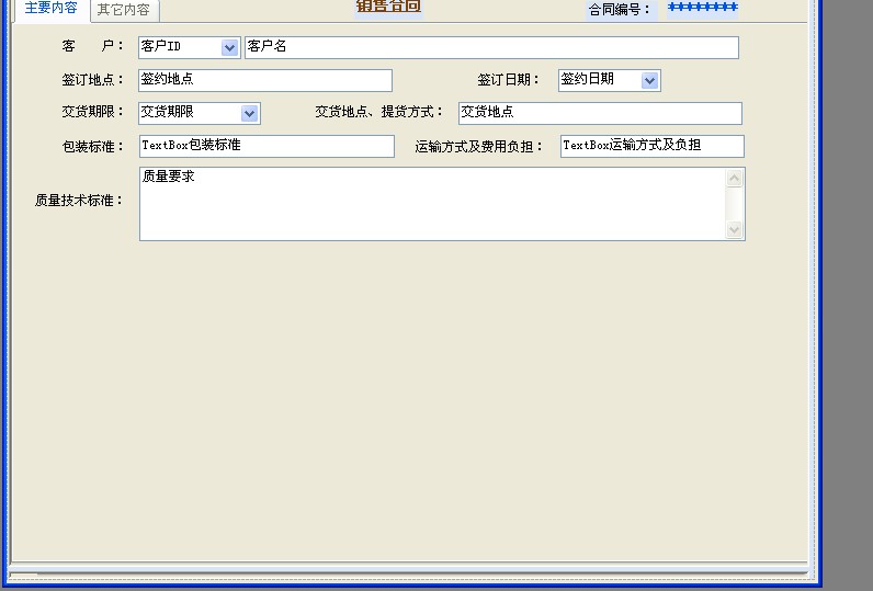

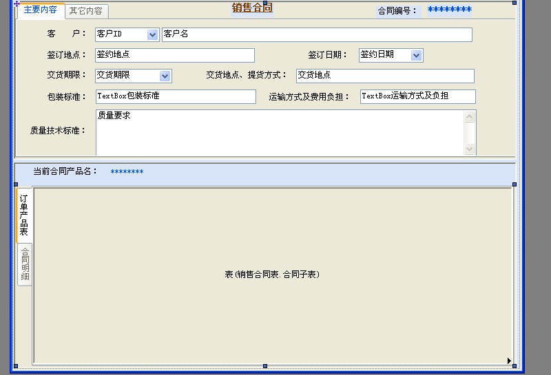

[求助]关于分区面板的问题?  发帖心情 Post By:2009/10/9 23:51:00 [只看该作者]
 设计状态保存后无效
调整好,保存后,如上:
正常位置
roy78
等级:一尾狐 帖子:463 积分:3559 威望:0 精华:0 注册:2009/6/26 8:01:00
  发帖心情 Post By:2009/10/9 23:52:00 [只看该作者]
设计保存好后,再次打开窗口,分区仍然如此

 虽然在窗口载入时可以这么设置,但每次重载项目时(设计状态),它依然没固定如同一楼图(图示是在设计状态)
