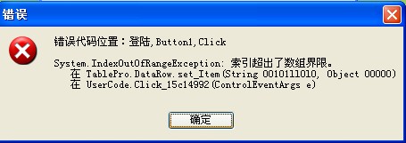

[求助]更新后报错啊!!!原登陆项目报错  发帖心情 Post By:2009/10/11 20:01:00 [只看该作者]

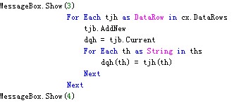

我一点点排查了,错误出在这段代码中:
其中:CX是通过sqlcommand的ExecuteReader建立的临时datatable,tjb是用DataTableBuilder建立的临时表。
这个代码的目的是将后台查询到的结果,逐行写入到临时表中。
原来都是正常通过的,现在出现了和楼主一样的错误。
  发帖心情 Post By:2009/10/11 23:14:00 [只看该作者]
来一个判断看看:
if dqh isnot nothing then
end if
czy

  发帖心情 Post By:2009/10/11 23:16:00 [只看该作者]
以下是引用狐狸爸爸在2009-10-11 23:14:00的发言:
来一个判断看看:
end if
我看应该没问题。
reachtone
等级:版主 帖子:1993 积分:19409 威望:0 精华:20 注册:2008/9/2 10:09:00
  发帖心情 Post By:2009/10/11 23:19:00 [只看该作者]
来一个判断看看:
end if
加了后还是出错。
其实加这个判断是不必要的,因为刚新增行,当前行不会是nothing的。原来这个代码都是正常通过的,不知老六又改了什么规则。
我再用其它方法深入测试一下。

 我是在项目加载后,在登陆窗口中进行登陆时报错
