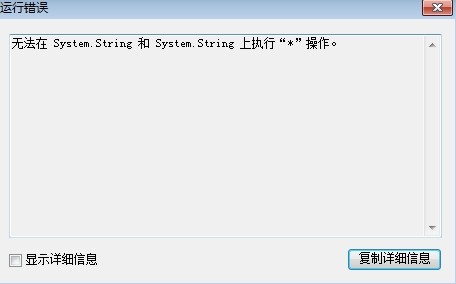

无法在 System.String 和 System.String 上执行“*”操作。
当出现错误提示,是什么问题啊!

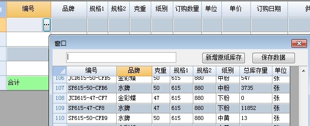

代码:
Dim tbl As Table = Tables("原纸录入窗口1_Table1")
If tbl.Current IsNot Nothing Then
    Tables("caigou").Current("编号") = tbl.Current("编号")
Forms("原纸录入窗口1").Close()
执行上述代码后出现如下错误提示:

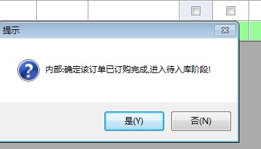

我现在做了个逻辑列执行前的提示:
DataColChanging代码如下:
If e.DataCol.name= "内部订购完成" Then
Dim Result As DialogResult
Result = MessageBox.Show("内部:确定该订单已订购完成,进入待入库阶段!", "提示", MessageBoxButtons.YesNo, MessageBoxIcon.Question)
If Result = DialogResult.NO Then
    e.Cancel=True
问题是:当我执行新增行的操作时,也能触发该提醒,请问Bin老师,该如何取消呢!

4楼以上的问题解决了,5楼是个新的问题,Bin老师。
我做了个执行逻辑列之前的确认条件。
现在的问题是,当我在当前表新增行的时候,也能自动触发该确认提醒。
我想如何能解决这个问题。
能否只点击逻辑列的时候才触发该提醒呢?
  发帖心情 Post By:2014/2/17 16:15:00 [只看该作者]
这个是2013版本的BUG 2014版本已经修复.
