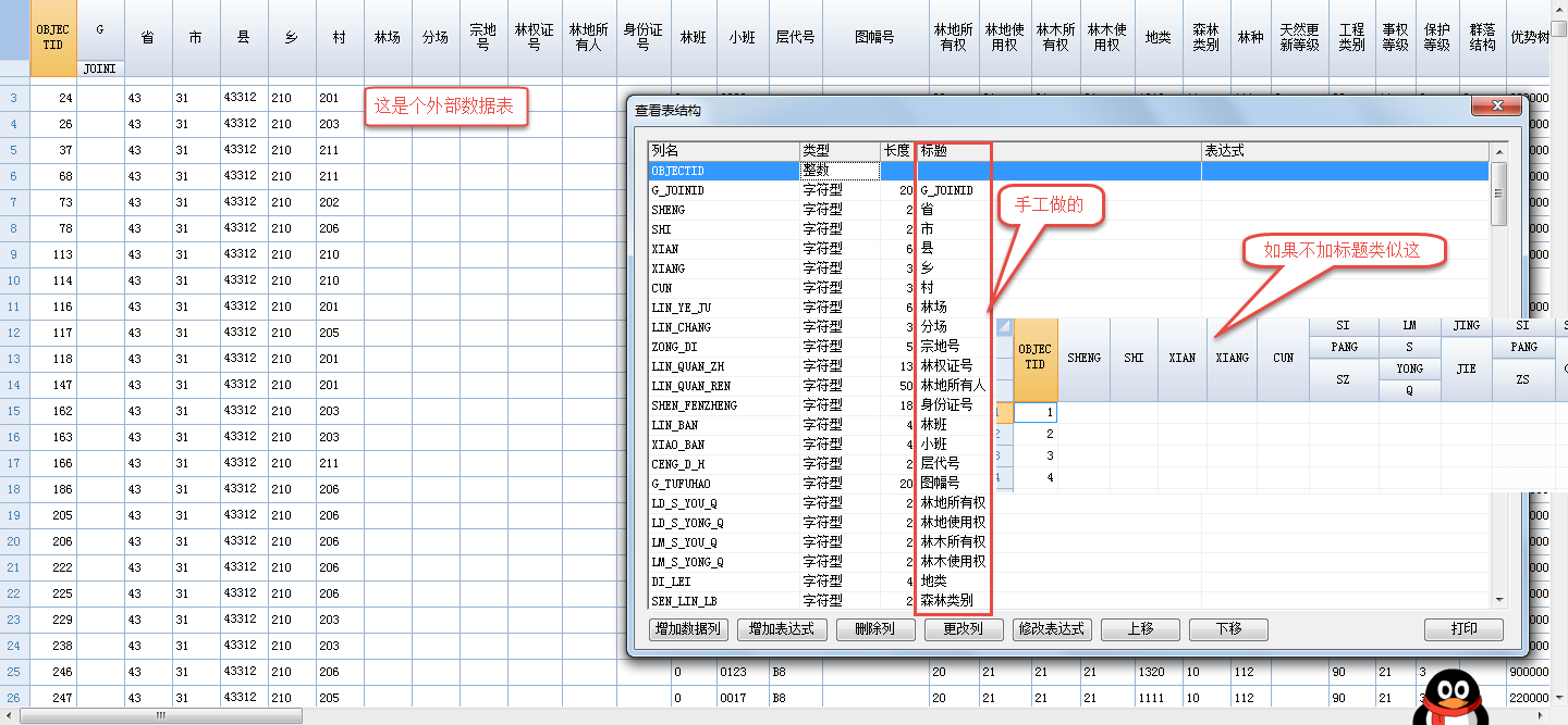

      二调小班_210是一个外部数据表,它是由个人地理数据库二类林调_210直接加载的。有153列,列标题是手工加上的(列名、结构是绝对不能变的)。要达到的目的是:将 二调小班_210表结构(表头)转移到表B(结构一样)形成一个内部空表然后动态加载 二类林调_210 等20多个结构一样库文件。

附件已重新上传在1楼, 复制表结构试过了仍然是个外部表,搞这个的目的主要解决录入问题,录入的全是代码,每列都要选择代码少的三条多的达几十条,记住那么多的代码是不现实的,因此每一列要设计列表项目,名称(汉字)与代码对应才便于录入 ,才需要个内部表。录入完成后再用ARCGIS软件合并。

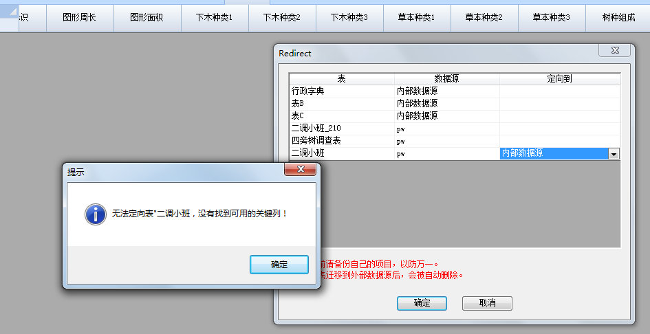

 你说要建一个表结构一样的内部表。方法:复制表,然后重定向表 http://www.foxtable.com/help/topics/1565.htm

不是任何数据表都可以重新定向的,对于外部数据表,只有满足下述条件的表才能重定向:
1、主键列的名称为"_Identify",且为自动增量型。
2、必须有一个名称为"_Locked"的逻辑列,用于保存行的锁定标记。
关键是外部数据源是地理数据库,结构是不能动的以后还ARCGIS软件处理的
