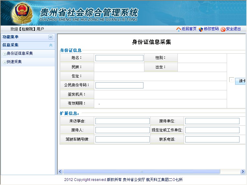

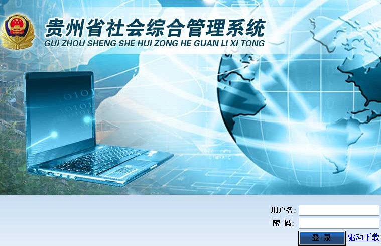

如何将网页内容上的东西读取后,在狐表中实现数据录入。
(网址为:http://58.42.245.146:8081/shzycj/ww/tologin.html
网页登陆,及网页登陆后的操作,怎么在狐表中进行实现呢?即狐表制作项目,操作项目采集数据的同时,同时进行网页操作上传数据。
登陆页源代码:及图附上 求大大们多多指导!
图片点击可在新窗口打开查看点击浏览该文件:登陆页、登陆后页面、身份证信息采集页面源码.rar
