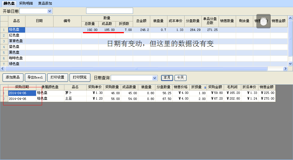

求助高手,图中应该怎么写  发帖心情 Post By:2014/4/7 10:16:00 [只看该作者]
如题,放假三天在学习的一个案例
图片点击可在新窗口打开查看点击浏览该文件:火锅店原材料计算.table

  发帖心情 Post By:2014/4/7 10:43:00 [只看该作者]
上面的表只是临时根据下表选择的日期数据进行统计
  发帖心情 Post By:2014/4/7 11:10:00 [只看该作者]
 看了一下,你这样设计并不合理。你下面的表示变动的,但并不等于上面表达式固定的值。
 如果你想动态统计,你就不能用表达式,你就需要编写代码去完成。
http://www.foxtable.com/help/topics/0548.htm

  发帖心情 Post By:2014/4/7 11:30:00 [只看该作者]
能帮我写一下吗
  发帖心情 Post By:2014/4/7 11:58:00 [只看该作者]
以下是引用xcxxm在2014-4-7 11:30:00的发言:
能帮我写一下吗
如下,简单做了下 【数量_总数量】 的,其它的你参考和做一下。
图片点击可在新窗口打开查看点击浏览该文件:ddd.table

  发帖心情 Post By:2014/4/7 13:31:00 [只看该作者]
有点甜大师,太感谢了,让我少走好多弯路
再次感谢
