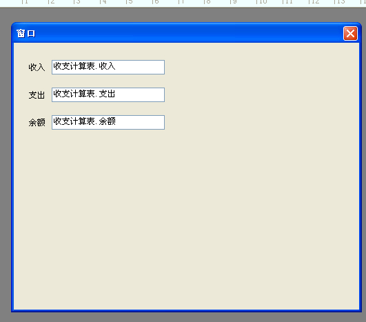

已知收入,如果输入 支出,可以计算出余额;如果输入余额,也可以计算出支出。
图片点击可在新窗口打开查看点击浏览该文件:收支计算.foxdb

是单行计算,请问代码该如何写呢?

 做了一下,是矛盾,只能这样处理一下了。编写datacolchanged事件
SystemReady = False
Select Case e.DataCol.Name
    Case "收入","支出", "余额"
        If e.NewValue <> Nothing  Then
            If e.DataRow.IsNull("收入") = False AndAlso e.DataRow.IsNull("支出") = False Then
                If e.DataRow.IsNull("余额") Then
                    e.DataRow("余额") = e.DataRow("收入") - e.DataRow("支出")
            Else If e.DataRow.IsNull("收入") = False AndAlso e.DataRow.IsNull("余额") = False Then
                If e.DataRow.IsNull("支出") Then
                    e.DataRow("支出") = e.DataRow("收入") - e.DataRow("余额")
            Else If e.DataRow.IsNull("支出") = False AndAlso e.DataRow.IsNull("余额") = False Then
                If e.DataRow.IsNull("收入") Then
                    e.DataRow("收入") = e.DataRow("支出") + e.DataRow("余额")
End Select
SystemReady = True
