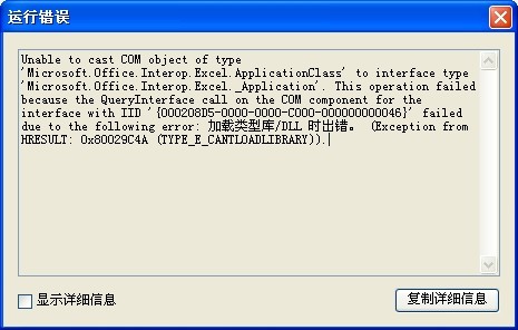

请狐爸进来帮忙看看,关于打印的问题  发帖心情 Post By:2014/4/8 17:32:00 [只看该作者]
报错如下图,之前安装WPS 和 OFFICE 2007 我现在已经全部卸载后重启电脑再重新安装OFFCE2007,而且换了安装路径的
还是如此报错:
[此贴子已经被作者于2014-4-8 17:32:38编辑过]

试了,正常打开word 和 Excel ,但是我在程序中打印仍旧报错

我现在直接在程序中打开报表模板管理,居然提示我没有安装Excel,启动报表设计器失败,我已经重装过了,狐表也重装了一次,Office也重装了一次
