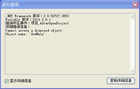

我在发布了新版本后 其他的电脑打开后就自动远程升级 并从远程下载压缩包 最后提示升级成功,请重新启动 点击确定后就出现了
只要关闭了这个页面重新打开系统还是老问题 但不关这个页面 呵呵 就能成功升级 真不知道问题出在哪里
现将AfterOpenProject代码贴出 请各位大侠帮俺想想办法是怎么个问题 该如何解决 谢谢

  发帖心情 Post By:2014/4/9 11:23:00 [只看该作者]
建议您用这个方法:
http://www.foxtable.com/help/topics/1485.htm
先找出是哪一行出错,然后分析原因,搞不定,贴出代码,并告诉我们运行到哪一行出错,以及错误提示。
或者上例子让我们帮你调试分析.
