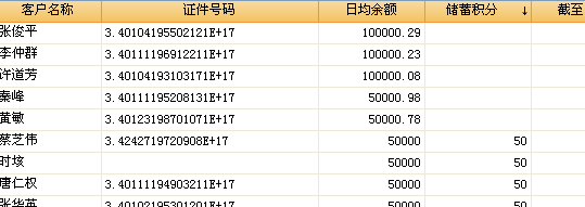

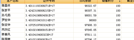

2、“储蓄积分”中有部分记录"日均余额“为小数,怎么得不到”储蓄积分”?

2.你判断写了50001 开始 或者10001 开始. 你小数是 50000.08 这样既不符合下一级条件,也达不到上一级条件,既然会出现小数.条件就应该改成50000.00001 开始而不是50001
