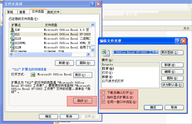

在WebBrower中直接显示Excel文件的设置  发帖心情 Post By:2009/11/27 11:44:00 [只看该作者]
需要设置一下,设置方法看图:

  发帖心情 Post By:2009/11/27 11:54:00 [只看该作者]
如果是excel 2007,那么xls和xlsx文件格式都设置一下。
yangming
  发帖心情 Post By:2009/11/27 11:56:00 [只看该作者]
按贺老师的设置,好用了,呵呵
