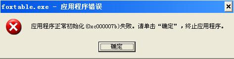

又不能运行了!!  发帖心情 Post By:2009/11/28 22:28:00 [只看该作者]
昨天还好好的。
每一次都有点提心掉胆的,怕不能运行了!!
这个问题出现了多次,不是删除network2.0 就是重装系统解决,难道不能明确一下具体的原因吗?
只能有这种粗暴的方式来解决吗?
这次我重装network2.0 也不行了,难道用户的电脑只为了使用狐表而用吗?不能作点别的事,一出故障就要重装??
确实有些烦了!!

1、大家为何一边倒,回味您一楼的提问就明白。
2、nod32杀毒软件本来与狐表就冲突,贺老师曾经为此专门修改了.dll文件,在论坛找找!
3、极大的可能是您的系统中的.dll文件中了Win32.Troj.Romdrivers.ka 病毒,该病毒侵入了.dll文件,杀毒软件在清除不了该病毒的情况下,将.dll文件隔离了(所以您必须重装),您查一下杀毒软件的隔离文件夹,找到.dll文件,记下全部名称,在别的电脑复制这些.dll文件(注意.dll文件的路径),删除您的杀毒软件的隔离文件,进行全盘扫描杀毒,然后将您复制的.dll文件加到您的系统中的同一路径下即可。
        我这是不懂装懂,用不用得上,还看您自己的功力!
程兴刚
  发帖心情 Post By:2009/11/29 18:14:00 [只看该作者]
还有原因是硬件问题,比如内存损坏,同时使用不同厂家(主要是芯片颗粒型号不同)导致的内存不兼容,还有需要完整支持directX9.0c的显卡,首先你要安装directX9.0c,还有要升级你的显卡驱动,获得最好的兼容性,要是你的显卡并不支持的directX9.0c,那就不行了。

  发帖心情 Post By:2009/11/29 18:37:00 [只看该作者]
呵呵,有问题说问题,碰到这档子事是恼火,不过没必要来这么大脾气,咱们有话好好说。
可能你的问题比较特殊吧,很多用户都没碰到过,从你的图看似乎是.net framework出了问题,原因在哪俺就说不明白了。
狐表对.net framework依赖性大,这是其它一些软件不能比的,比如其它软件可以运行,不见得狐表能运行。
大家都是在帮你分析可能存在的原因,推卸责任一词只能用到老六身上,可老六至今还未回复你的贴呢。
