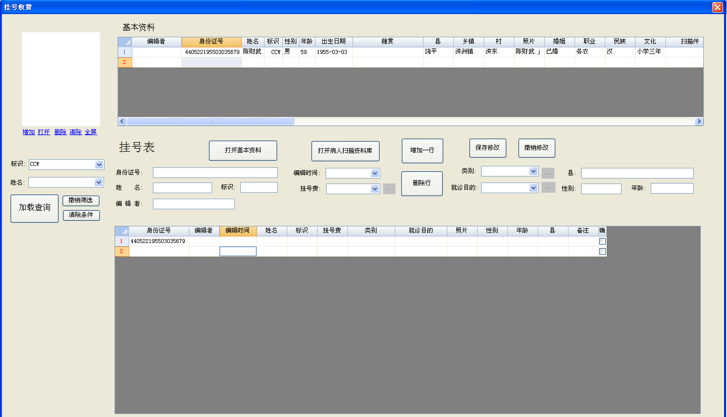

]独占式编辑与加载多表时出现的一个问题,若用医师02登录,无编辑者,且双击不能出现相应的编辑框.退出系统,以开发者登录,则一切皆可,分析原因是,启动系统时,开发者设置是全部表在系统打开后一起同步加载了的,而 医师02登录则没同步加载,表是打开系统后,点击按钮按需要加载的.在现实中,我们需要尽快打开系统,然后按各人需要,加载不同的表,我这个系统,不知为何,与系统同不同步加载的表,功能不一样,上传示例,请帮下,以窗口"挂号收费"为例,按 独占式编辑设置"挂号表"和"基本资料"除开发者外,初始不加载表,

在BeforeLoadInnerTable设置初始不加载
Select Case e.DataTableName
    Case "行政区域" '表A和表B无条件加载
    Case Else '其他所有表默认都不加载
        e.Cancel = True
End Select
If e.DataTableName = "基本资料" Then
    e.Filter = "[身份证号] Is Null"
If e.DataTableName = "挂号表" Then
打开示例,
图片点击可在新窗口打开查看点击浏览该文件:系统1.zip
,点击""安康医院""窗口中的""挂号收费部门""的按钮,打开"
挂号收费"窗口,发现"基本资料"和"挂号表"都能编辑,
且双击都不能打开他们的编辑框,只有点击打开"设置项目属性"窗口,关闭该窗口后,出现""安康医院""窗口,再点""挂号收费部门""的按钮,打开"挂号收费"窗口,就一切如常了,不知为何?
