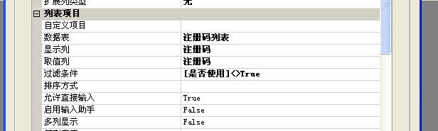

在问一下,如果要在某窗口的某下拉菜单的  列表项目  的 过滤条件中写:[是否使用]列内容为空,该如何写?我写了   [是否使用]<>True 这个命令不行
  发帖心情 Post By:2014/6/19 22:30:00 [只看该作者]
 为空判断 是否使用 is null
