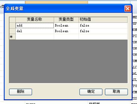

全局变量  中 我该怎么写? 谁来帮我处理一下这个问题?
[此贴子已经被作者于2014-6-30 15:07:59编辑过]
  发帖心情 Post By:2014/6/30 15:20:00 [只看该作者]
 查询 Boolean False
 然后,在查询按钮那里写 vars("查询") = true

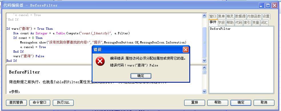

  发帖心情 Post By:2014/6/30 16:17:00 [只看该作者]
以下是引用有点甜在2014-6-30 12:14:00的发言:
 你这种是特殊的情况。处理查询情况的时候,给全局变量赋值 vars("查询") = true
 然后在代码里这样写
If vars("查询") = True Then
    Dim count As Integer = e.Table.Compute("count(_Identify)", e.Filter)
    If count = 0 Then
        Messagebox.show("没有找到你要查找的内容!","提示",MessageBoxButtons.OK,MessageBoxIcon.Information)
        e.cancel = True
    vars("查询") False
  发帖心情 Post By:2014/6/30 16:31:00 [只看该作者]
    If count = 0 Then
        e.cancel = True
    vars("查询") = False
