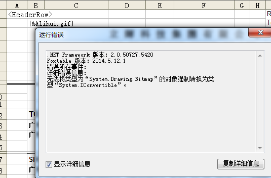

coch2004
等级:三尾狐 帖子:604 积分:7018 威望:0 精华:0 注册:2012/5/30 16:01:00
  发帖心情 Post By:2014/7/14 20:23:00 [只看该作者]
奇怪了,我按说明操作的,出见错误.请帮忙看看,谢谢!
  发帖心情 Post By:2014/7/14 20:29:00 [只看该作者]
 你的lihui.gif有复制到Images目录里面么?
 直接引用不会出现你这种错误的。

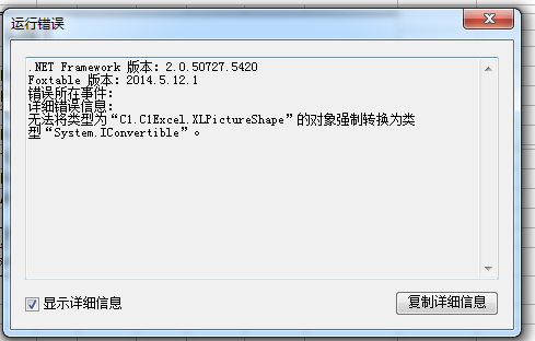

coch2004
  发帖心情 Post By:2014/7/14 20:34:00 [只看该作者]
是的,请看以下:
我的操作系统扩展文件名没有隐藏的,所以名称一点也没有错的.
[此贴子已经被作者于2014-7-14 20:34:53编辑过]
  发帖心情 Post By:2014/7/14 20:38:00 [只看该作者]
 不可能有问题,也不可能报错,请做个例子发上来测试。

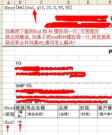

coch2004
  发帖心情 Post By:2014/7/14 21:46:00 [只看该作者]
重做一遍终于发现问题所在.
请见下图. 请帮忙测试一下,是什么原因?
目前的情况是如果想引用图片 就不能进行合并预览. 如果想要进行合并预览就不能引用图片. 如何解决两者的冲突???
