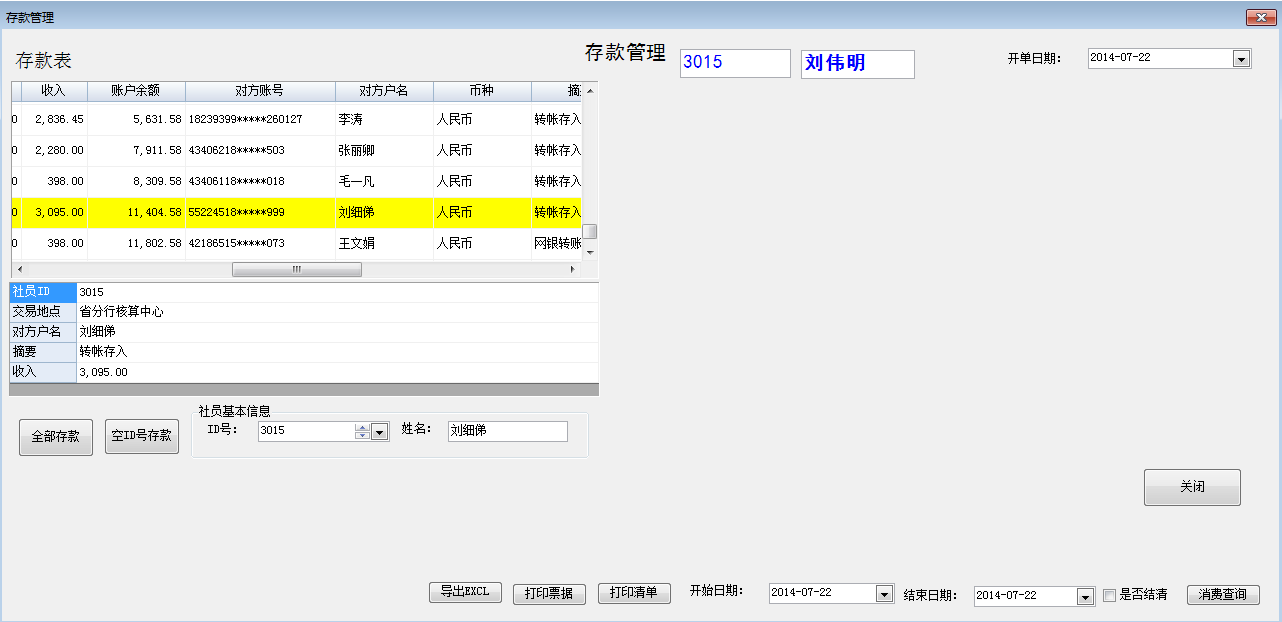

请教问题~
我是写在存款表的 CurrentChanged 事件里面:
If e.Table.Current Is Nothing Then '如果Current为Nothing
    Return '则返回
If Forms("存款管理").Opened Then
    Forms("存款管理").Controls("社员ID").value=e.Table.Current("社员ID")
    Forms("存款管理").Controls("姓名").value=e.Table.Current("对方户名")
存款管理窗口 如果当前行改变了 底下的对应两个文本控件的值 也相应发生变化...为什么有的行会变化  有的话不会发生变化??

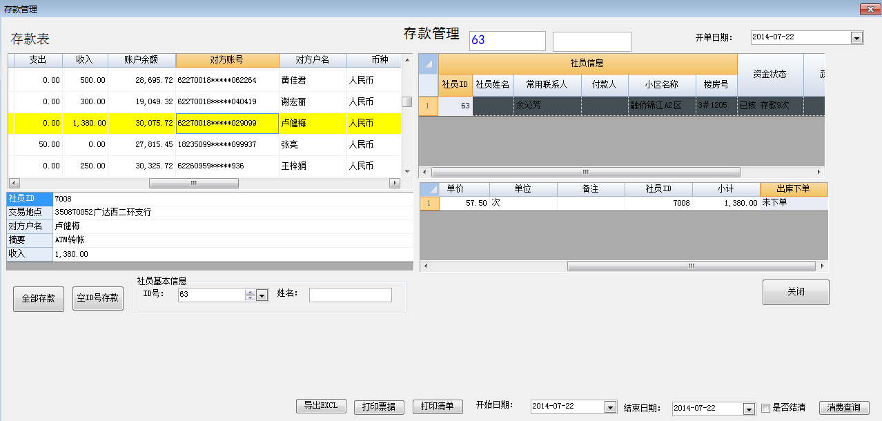

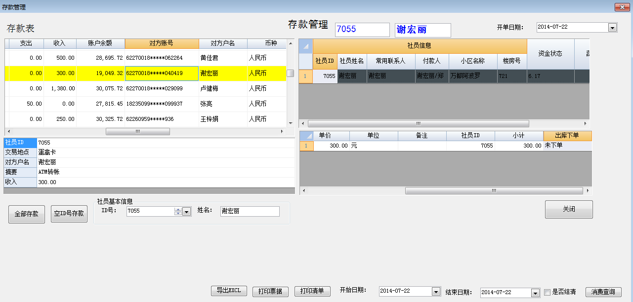

我是点击存款表一行 底下的两个控件自动变换成 当前行的社员ID 和姓名值  同时旁边出现一个停靠窗口(选择存款会员窗口)  筛选出跟当前行有关的社员基本信息 可以使用键盘上下控制 然后按确定 把右边停靠窗口对应的那一行的社员ID 赋值给 左边存款表的 社员ID列  (因为左边的存款表社员ID有些值是空的)
后面加了选择存款会员窗口  代码写在存款表的 CurrentChanged 事件里面  好像弹出窗口都有问题了~麻烦看下

  发帖心情 Post By:2014/7/22 18:00:00 [只看该作者]
因为你那一行根本就没有姓名
