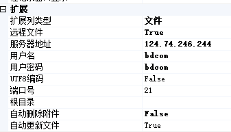

我现在就想确认一下,互联网访问是否一定要改成ftp这种方式?不然别人就没法访问文档,对不?
另外我们的内网是192.168.1.72,通过NAT映射出去的地址是124.74.246.244
是否我在发布版本的时候,需要把ftp地址也改为124.74.246.244

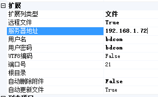

使用124.74.246.244作为ftp地址,发现链接不上服务器。
使用192.168.1.72作为ftp地址,是可以连接服务器,并能正常上传文件的。
请问该怎么处理?
  发帖心情 Post By:2014/8/21 15:18:00 [只看该作者]
这个就是你映射的问题了,你本来就在内网里面,怎么可能访问映射的外网?
只有你在外网才能用外网ip

如果ftp地址为映射后的地址124.74.246.244。那你的意思我内网就没法访问ftp server了?只有外网的人才可以访问了?
那如何才能做到内外网的都可以访问ftp呢?
  发帖心情 Post By:2014/8/21 15:33:00 [只看该作者]
 看5楼设置。

我在内网,没法测试外网。你能帮我试一下外网是否可以正常访问ftp吗?
我把工程给你,你帮我试一下?如果外网可以正常访问内网的ftp。那我就去找一下网管,看看他咋做的配置。
  发帖心情 Post By:2014/8/21 15:42:00 [只看该作者]
测试了,可以访问。

  发帖心情 Post By:2014/8/21 15:53:00 [只看该作者]
以下是引用有点甜在2014-8-21 15:42:00的发言:
测试了,可以访问。
OK了。网管做了一下私服。
