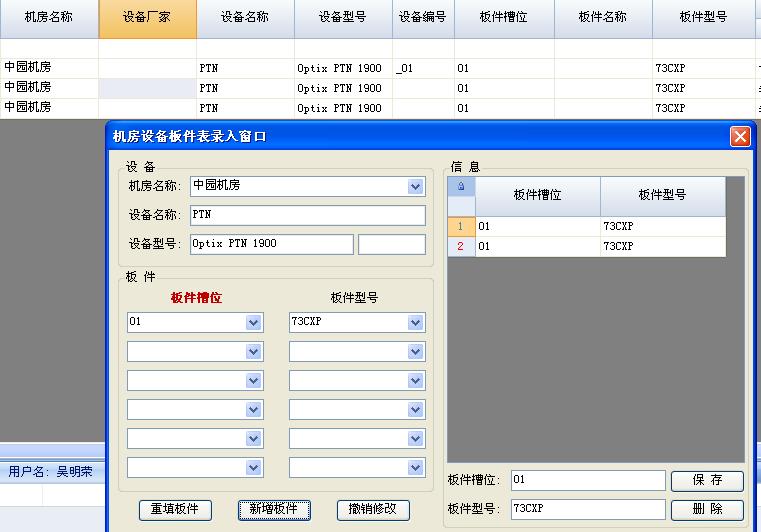

我有一个“增加”按钮 如下命令:其中如果“设备编码”条件内容为空、那么在其他条件完全相同的情况下还是会新增一行、如果“设备编码”有内容、那么点击按钮后就不会再新增一行。为什么?

我希望实现:在以下这些条件中如果其中有任何一个条件列的内容时空的;在其他条件完全相同的情况下、也能够实现不再新增该行
"机房名称 = '" & d1 & "' and 设备名称 = '" & t11 & "' and 设备型号 = '" & t12 & "' and 设备编号 = '" & t13 & "'and 板件槽位 = '" & c1 & "'and 板件型号 = '" & t1 & "'"

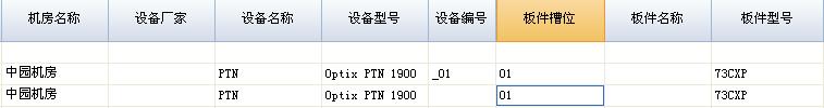

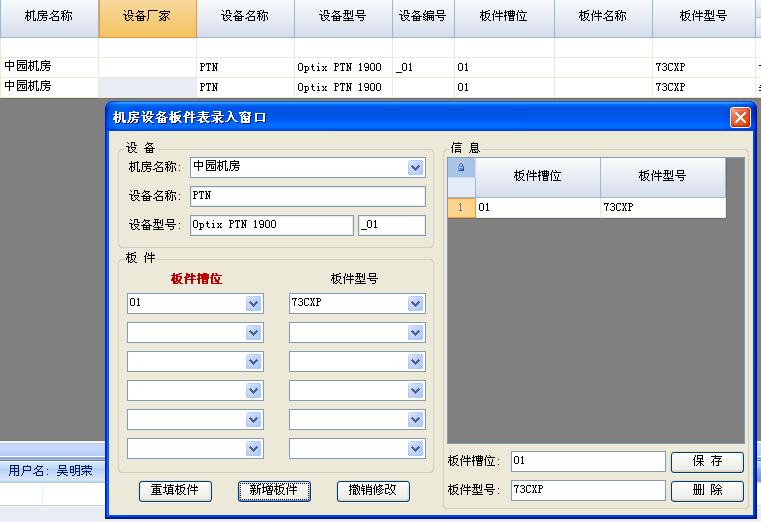

我以上公式的目的是如果我要新增加的内容在表中已经存在;就不再新增;但是像我表中原来已经有两条记录第一条“设备编号”有_01、第二条“设备编号”为空。那么我录入窗口中录入的其他内容都是一模一样;当“设备编号”列为_01时,公式就会默认不再新增这一条相同内容;但是如果我新增的是第二条“设备编号”是空的、那么公式就会在表中新增一行。我想实现跟第一行那样不再新增一行。公式该怎么修改?

还是不行:
如果当“设备编号”中有内容;点击“新增板件”按钮的话就不会新增行(在这里只有“设备编号”有可能有或者没有;其他的都是会有的)
如果当“设备编号”中没有内容;点击“新增板件”按钮的话就会新增行
