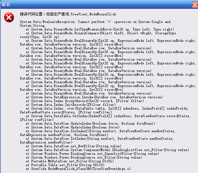

生产目录树按钮代码:
Vars("Val") = Vars("Val") + 1
Select Case Vars("Val") Mod 4
    Case 1
        e.Form.Controls("TreeView1").BuildDataTree("生产工序", "", "工序_班组","剩余天数_开始","图号")
    Case  2
        e.Form.Controls("TreeView1").BuildDataTree("生产工序", "", "工序_班组","剩余天数_结束","图号")
    Case  3
        e.Form.Controls("TreeView1").BuildDataTree("生产工序", "", "工序_班组","图号")
    Case  0
        Tables("生产工序").ApplyFilter = False
End Select
NodeMouseClick
用鼠标单击节点后执行代码:
Dim Value() As String
Value = e.Node.FullPath.Split("\")
Select Case e.Node.Level
    Case 0
        Tables("生产工序").Filter = "  [工序_班组] = '" & Value(0) & "'   "
    Case 1
        Tables("生产工序").Filter = " [工序_班组] = '" & Value(0) & "' And [剩余天数_开始] = '" & Value(1) & "' or [工序_班组] = '" & Value(0) & "' And [剩余天数_结束] = '" & Value(1) & "' or [工序_班组] = '" & Value(0) & "' And [图号] = '" & Value(1) & "'  "
    Case 2
        Tables("生产工序").Filter = " [工序_班组] = '" & Value(0) & "' And [剩余天数_开始] = '" & Value(1) & "'and [图号] = '" & Value(2) & "'  or [工序_班组] = '" & Value(0) & "' And [剩余天数_结束] = '" & Value(1) & "'and [图号] = '" & Value(2) & "' "
End Select
红色这段不能执行,并提示错误:
mr725
  发帖心情 Post By:2009/12/25 13:03:00 [只看该作者]
[图号] = '" & Value(1) & "    去掉单引号吧,  估计还是数据类型问题.............
wqc360
等级:三尾狐 帖子:790 积分:5701 威望:0 精华:0 注册:2009/4/17 18:42:00
  发帖心情 Post By:2009/12/25 13:21:00 [只看该作者]
我试过,也是不行,只不过提示窗口不一样,不懂英文,不知是啥意思。图号是字符型,两个剩余天数是单精度小数型,我分别按类型去掉单引号,都不行。
mr725
  发帖心情 Post By:2009/12/25 13:43:00 [只看该作者]
字符型必须用单引号,  数值型去掉单引号...   提示是说 单精度小数型 被 字符 赋值了....

czy
加好友 发短信 一级勋章 三级勋章 二级勋章
  发帖心情 Post By:2009/12/25 15:14:00 [只看该作者]
剩余天数开始和结束应该是数值型列吧?
如果是,就去掉代码中的单引号。
wqc360
  发帖心情 Post By:2009/12/25 15:27:00 [只看该作者]
奇怪,我用试用版做的示范又可以
wqc360
  发帖心情 Post By:2009/12/25 15:32:00 [只看该作者]
图片点击可在新窗口打开查看点击浏览该文件:管理项目12.table
原来我做测试的图号是用001、002,现我改成A、B、C,就不行了
