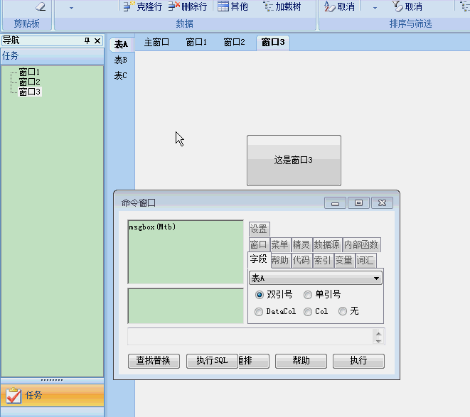

如上图,当从最右边一个并列窗口关闭时,Mtb变量就会正确记录当前活动窗口的名称。如果是从中间任何一个窗口双击关闭的话,Mtb记录的却是关闭窗口的名称,而不是当前窗口的名称。这种情况下如何才有得到当前这个窗口的名称。
即当窗口1,2,3都打开并从左到右排列时,如果此时双击窗口1关闭它后,会自动显示窗口2,要如何得到窗口2的名称。

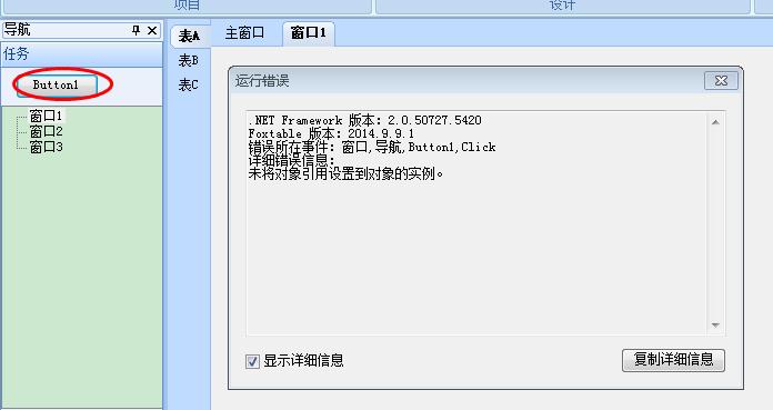

谢谢有点甜!但不太明白在哪个位置引用。下面红色位置关闭时会出错。麻烦在上传的那个案例上改下,可以吗?

直接加个按钮click代码就是那两句,提示出错啊!
  发帖心情 Post By:2014/9/11 16:38:00 [只看该作者]
 说过了,你要保持主窗口打开。

谢谢,加了一句打开主窗口的代码就可以了!但为什么直接打开窗口1,2,3时也会在最左侧自动显示出主窗口,这时难道这个主窗口不是打开的吗?有点不理解。
  发帖心情 Post By:2014/9/11 16:51:00 [只看该作者]
 那个是默认就有的,只是和你的重名。
