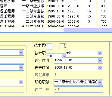

表内与窗口内代码全删,只是普通的输入窗口
当我第一次选择任一日期控件内的日期文字后,控件内的日期文字将固定不变(在换行后也不会改变),如果换别的行后点保存,会将此"固定日期"保存下来(有时在换行时,即便是锁定行,同列日期也会被自动变为"控件内的固定日期",这时只能在不保存并重启,否则……)
这问题太严重,却不知为何?控件只是简单梆定到表日期,无代码计算
窗口中日期控件有很多,梆定不同的日期列
这是当我分别选择不同日期控件内容后,再选择别的行时,控件内容都被固定!!无法正确反应新的行内容

动画文件来了,请大家诊断这是为何?(表内代码完全删除后,只是普通的输入窗口)

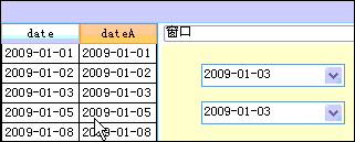

由于常复制日期内容,不可能不做选择动作

你的时间控件属性可能设为只读了,True 改为False 试一试: 看:::::
只是奇怪:::  只读的怎么会在选定后,鼠标点击其绑定的列时,会更改点击的单元格?
 注意:DateA列第一行原来是:2009-01-01

呵呵,真无语,正如你所说,我锁定了行,如果解锁将不存在这问题了
可这样真没问题吗?如果不锁定行,万一在表内有所动作,而改变了数据,又不能即时发现,会出人命的,这可是人事数据哟
难不成,为此我要另设计几数的代码处理?我想老爹应该处理好这问题
另:我也暂没时间去学SQL语言
且,有时数据变动大,也希望直接在表内操作数据,所以如此设计
